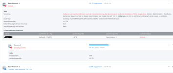

Hallo zusammen, ich habe eine DS224+ mit 2x 2 TB. Da diese jetzt zu klein werden habe ich zwei 4 TB gekauft und wollte diese jetzt erweitern.
Die Platte in Slot 2 habe ich aus dem Pool entfernt und dann eine neue 4 TB eingesetzt. Dann auf Pool reparieren wie in der Synology Anleitung.
Leider bricht das immer wieder ab und der Speicherpool stürzt ab. Beide Platten (die alte 2 TB und die neue 4 TB ) werden dann auch als kritisch markiert.
Nach einem Neustart ist erstmal alles in Ordnung eine Zeit lang, aber irgendwann stürtzt der Pool wieder ab.
Aktuell läuft gerade Testweise das Erstellen eines zweiten Speicherpools mit der neuen Festplatte. Die initiale Laufwerksüberprüfung läuft gerade und sieht bis jetzt gut aus.
In der Zwischenzeit ist der erste Pool mit der alten Platte wieder ausgefallen.
Seltsam ist aber auch das mit dem Clear Drive Error Script keine Einträge gefunden werden?
DSM Version ist 7.2.2.
Welche Möglichkeit habe ich denn die zweite Festplatte die aus dem Pool entfernt wurde zu nutzen um an das System drann zu kommen?
Bzw. an die Daten die auf dieser drauf sind? Der este Pool hällt nie lange genug durch um die Daten dort runter zu ziehen.

Frage 1: Hast du ein aktuelles Backup auf einem Datenträger außerhalb der DS?
Frage 2: Wie war der Speicherpool eingerichtet? SHR1 / RAID 1 / ....
Frage 3: Ist der Original RAM drin oder anderer?
Drive 1 sieht schonmal nicht gut aus
Danke erstmal für das Willkommen und die Antwort!
Frage 1: ein Backup ja aber nicht so aktuell wie ich es gerade wollen würde (ich weiß das dies gerade echt doof ist...)
Frage 2: SHR
Frage 3: Nein es ist kein original RAM drin. Daran habe ich nicht gedacht. Ist das ein Problem?
Muss vieleicht auch sagen das es mehr als die spezifizierten 8 GB sind. Insgesamt stehen 10 GB Arbeitsspeicher zur Verfügung.
Muss nicht, könnte aber. Hättest du ein aktuelles Backup, hätte ich gesagt: Alte Platte in Slot 2 wieder rein und die neue in Slot 1 und dann reparieren. Aber das Risiko ist recht hoch, da kein aktuelles Backup. Du könntest aber theoretisch, die alte Platte aus Slot 2 an einen PC anschließen und versuchen auszulesen oder besser noch einen Klon anfertigen. Da es ja ein SHR mit 2 Platten ist, sollte das ja "nur" ein "Spiegel" sein, ohne zusätzliche Paritätsdaten.
Was meinen die anderen?
Aktuell läuft noch die Speicherpoolerstellung mit der neuen Platte im zweiten Pool. Wenn das durch ist kann ich ja denn überflüssigen Speicherpool wieder löschen und dann den Screenshot erstellen.
An PC anschließen habe ich schon rausgefunden da brauch man ein Linux und eventl. das Script von 007revad, richtig?
Beim Klon muss ich aber auch den PC richtig?
Aktuell sieht das halt so aus:
Die DS nur mit der "alten" zweiten HDD (2 TB) starten. SMART Werte kontrollieren, wenn die ok sind, dann den Speicherpool mit der ersten neuen 4 TB reparieren, danach die 2 TB gegen die zweite neu 4 TB tauschen und Speicherpool wieder reparieren.
