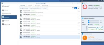

Habe in meiner DS1813+ zunächst eine 3 TB Platte gegen eine 12 TB Ironwolf getauscht. Alles nach den Synology-Empfehlungen, LW (3) identifiziert, runtergefahren, Platte getauscht, Reparieren gestartet, nach zweimaligem (!) Durchlauf des Paritätskonsistenzchecks (alles ok) wirkt die Kiste gesund, nur der verfügbare Platz hat nicht zugenommen. Aus diversen Gründen habe ich dann die zweite noch vorhandene 3 TB-Platte gegen eine weitere 12 TB Platte getauscht, da laufen gerade die letzten Prozente Paritätskonsistenzprüfung. Screenshots aus dem Speichermanager:
Die Daten zur Gesamt- und verwendeten Kapazität sind die gleichen wie vor dem Umbau, als an Platz 3 und 4 noch jeweils eine nominell 3 TB-Platte saßen.
Was muß ich nun noch (über das in den Arbeitsanweisungen von Synology genannte hinaus) tun, um die eigentlich zu erwartenden knapp 18 TB neuen Platz nutzen zu können?

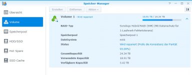

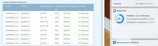

Nachtrag: Eben startete der zweite Parity-check für die zweite neue 12 TB-Platte. Interessant sind jetzt die Volumenangaben (aus dem Speichermanager und dem Widget):

Ist logisch, kannst du hier nachstellen:
https://www.synology.com/de-de/support/RAID_calculator?hdds=
Du hast ein SHR1, das heißt eine Platte Ausfallsicherheit. Die erste 12er muss irgendwo hingespiegelt werden - geht aber nicht, keine weitere 12er vorhanden. Also gehen 9TB in die stille Reserve, ungenutzt.
Mit der zweiten 12er kommt jetzt Bewegung rein: Es kann gespiegelt werden, die 9TB werden mobilisiert. Du kommst von 24TB auf 33TB, siehe die zweiten Shots. Damit das umgesetzt wird, muss das zweite Laufwerk erst geprüft und eingebunden sein - die neue Datenverteilung passiert nach der Einbindung von selbst.
Moin, danke schon mal für Deine Antwort. Da war es dann also nicht ganz doof, gleich zwei Platen zu bestellen. Und die weiteren bei Bedarf dann auch erstmal mit dem Tool zu optimieren.

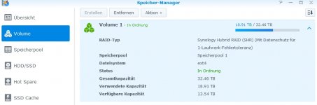

Jo, wie von Dir vorausgesehen:
