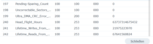

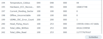

Poste mal die SMART Werte Details aller HDDs als screenshot, keinen Test machen.
Oh, danke schon mal:)
Meinst Du das hier?
Festplatte 1
Festplatte 2
Festplatte 3
Festplatte 4
Festplatte 5
HDD: 1+3+4 haben ID199 einen Wert höher 0, das sollte nicht sein, das sind die Neuverbindungen, alle anderen Werte sind ok.
