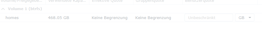

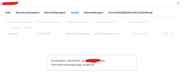

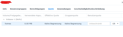

Wie lädst du die Daten hoch? Hat der Benutzer in dem freigegeben Ordner nur ein bestimmtes Kontingent?

Ich habe nun die 202GB verwendet und bin damit Kontingent sollte es nicht sein. Ich finde im ganzen System nichts einschränkendes, aber es scheint, als könnte ich nur bis 250GB Nutzung gehen, das würde rechnerisch zu diesem Kopiervorgang passen.

Mann kann in der Systemsteuerung auch auf Ordnerbasis Kontingente setzen
