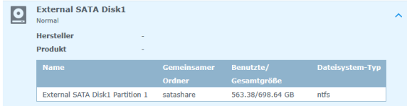

Der gemeinsame Ordner USBshare bzw. SATAshare wird automatisch erzeugt, siehe Screenshot.

Hier die Anzeige unter "Externe Geräte":
Ich möchte die Festplatte nur sehr ungern neu formatieren, da bereits Daten drauf sind.
Die Festplatte ist aber bereits NTFS-Formatiert (am PC). Sollte das nicht reichen ?
Aber die Meldung "Dateisystemtyp - nicht unterstützt" (die ich erst jetzt sehe) lässt mich zweifeln
Genau das ist das Problem, DSM erkennt das Dateisystem nicht, das kann auch am Partition Layout von Windows hängen.
Dem Wert würde ich aber nicht vertrauen, wenn das NAS das Dateisystem nicht erkannt hat.

Ich habe die Festplatte am PC (mit dem Tool "Paragon Parition Manager" neu unter NTFS formatiert.
Nun kennt auch die Diskstation die Festplatte, zeigt wie bei der anderen das Dateisystem NTFS an und ich erhalte auch das Verzeichnis "Satashare" :)
