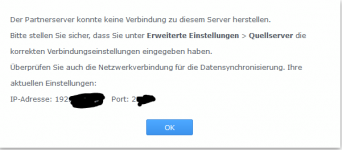

Moin zusammen,
habe zwei 1520+ 1x Betrieb 1x Backup. Beide habe ich im selben LAN einmal komplett konfiguriert und Hyper Backup und Dann noch Replikation durchlaufen lassen. Hat wunderbar geklappt. Die Backup NAS zu Hause ans private LAN geklemmt, auf der Fritzbox die Ports auf die NAS freigegeben, die auch in der Konfiguration von Replikation angegeben werden aber leider gibt es keine Replikation. Ich erhalte den Fehler:
Die in der Fehlermeldung angegebene IP ist die aus dem Betrieb. Portfreigabe in der Fritte ist genau wie für Hyper Backup konfiguriert worden. Ebenso nutze ich den selben DDNS Namen.
Einer ne Idee woran es liegen könnte? Verschlüsselung aus oder an macht keinen Unterschied - Ports dann natürlich für die DSM Anmeldung in der Konfig angepasst. Beide Ports sind in der Fritzbox freigegeben.

Nein mit VPN bin ich nicht verbunden, dafür möchte ich auch ungern nen VPN Tunnel aufbauen müssen. Ausgeführt wird das Ganze auf der Quell NAS. Viel Einstellen kann man da ja nicht. Quelle ist die 192.* Ziel dann DDNS Name + User + Port. Anschließend kommt diese Fehlermeldung. Muss ich auf der Firewall des Quell Netzes auch Ports weiterleiten? Aktuell habe ich nur auf dem Ziel Router die Ports zur NAS weitergeleitet.

Das sah im Screenshot aber noch anders aus... Also mal ganz grob:
<Quell-NAS1>--<(LAN-IP) Router1 (WAN-IP)>----Internet----<(WAN-IP) Router2 (LAN-IP)>--<Ziel-NAS2>
Ausgehend (ohne VPN) musst Du zur WAN-IP des Ziel-Routers (Router 2). Du erscheinst Du bei Router2 bzw. beim Ziel-NAS mit der WAN-IP des Router 1 (Quell-Netzwerk). Somit müssen 2 Dinge erfüllt sein: 1) Der Ziel-Router muss die benötigen Ports entsprechend auf das Ziel-NAS weiterleiten (Portweiterleitung, IPv4), oder einfach durchlassen (Portfreigabe, IPv6). Auf der anderen Seite muss dieser Zugriff aber auch generell vom NAS zugelassen werden (Thema Firewall, die WAN-IP des Quell-Routers muss auch auf diesen Dienst zugreifen können).
Nein, ausgehende Verbindungen (sofern nix anderes konfiguriert wurde) sind i.d.R. immer erlaubt. Es sei denn, Du hast irgendwas in die Richtung "nur Web und Mail" konfiguriert, aber davon gehen wir jetzt einfach mal nicht aus :)

Moin,
das Ganze ist genau wie von Dir beschrieben aufgebaut. Was ich nur nicht wusste ist, dass das Ziel-NAS2 auch autark das Quell-NAS1 erreichen musst. Ich bin davon ausgegangen, dass das Quell-NAS1 die Verbindung zum Ziel-NAS2 aufbaut und dann alles untereinander abgestimmt wird, so wie es bei Programmen halt üblich ist.
Durch den Text in der Fehlermeldung und Deinen Denkanstoß - Danke dafür! - habe ich auf dem Router1 den Ports der DS Anmeldung 2xxx + 5566 + 6281 freigegeben, sowie im Replikations Tool nicht die lokale IP des Quell-Nas1, sondern den DDNS Namen des Router1.
Nun klappt alles ganz wunderbar :cool: (y)
So wären aber beide DSM Seiten von Quell-NAS1 + Ziel-NAS2 im Web erreichar. Da kommt das Thema VPN wieder auf die Agenda :cool:.
Ich möchte keine Site2Site VPN Verbindung, da das Ziel-NAS2 in einem privaten Haushalt stehen soll. Ich möchte nicht, das jeder der an der vorhandenen Fritzbox auch mit einem Bein im Firmen LAN hängt. Gibt es die Möglichkeit, dass sich "nur" Quell-NAS1 und Ziel-NAS2 via VPN untereinander verbinden oder das ich auf der Ziel-NAS eine 2ltp VPN Verbindung zum Radius in der Firma aufbauen kann, Dann könnte man sich die Portweiterleitungen sparen und die Login Seite der beiden NAS wären nicht frei im Internet erreichar.
