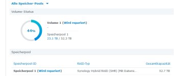

Hier möllern eine DS1813+ und eine DS1815+ im Keller vor sich hin, bei beiden ist der Plattenzoo immer mal nach Bedarf und Verfügbarkeit größer geworden. Die Konfiguration der 1813+ :
Und hier die 1815+:
Wie man sieht, habe ich bei der Einrichtung der später hinzugekommenen 1815+ aus heute nicht mehr erfindlichen Gründen RAID 5 gewählt, bei der älteren 1813+ noch SHR.

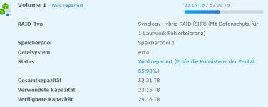

Auf der 1813+ - die gewöhnt sich gerade an ihre erste der weiteren neuen 18TB-Platten, da dauern die parity-Prüfungen ja ziemlich lange während der "Reparatur" - die 18er ist für eine 4 TB-Platte reingewandert.

Die andere (die SHR-Maschine) prüft immer noch Paritäten, mittlerweile auch mehr als ne Woche, seit ich das neue Laufwerk eingesetzt habe, aber wenigstens bewegt sich da was. Wenn ich das aus der letzten vergleichbaren Situation richtig in Erinnerung habe, prüft das System Byte für Byte auf allen HDD auf Richtigkeit der Parität - richtig? Dauert natürlich etwas dann... Wenigstens herrscht auf der nicht mehr so drangvolle Enge:
