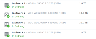

Ich habe in meiner DS920+
ein SHR Volume 1 mit 2 SSD (2TB) Slot 1+4,
ein SHR Volume 2 mit 2 HDD (12TB) Slot 2+3,
absolute Ruhe im Gegensatz zu vorher.
Alle Apps sind auf Volume 1,
sowie alle schreib / lese intensiven Ordner.
Homes, Docker, Photo, PlexMediaServer, Surveillance.

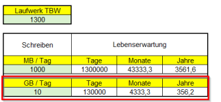

Selbst wenn ich täglich 10 GB auf die SSD schreibe, was ich nicht erreiche,
meine SurveillanceStation läuft nicht durch,,, so alt kann ich gar nicht werden.
Und wenn eine aussteigt, ja dann wird sie halt ersetzt durch eine größere und gut ist.

meine Konfig, alles sauber ohne Gemecker seitens DSM.
Bei den SSD´s habe ich TRIM aktiviert,
Schreib-Cache deaktiviert.
Reaktionen: Ronny1978
