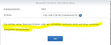

Nächste Hürde, mounten auf USB geht nicht ....
ist wohl doch nicht so trivial, wie anfangs gedacht ....

jetzt hab ich die beiden USB-HDs am Backup-NAS angeschlossen und im Ordner VIDEO im Haupt-NAS gemountet.
Die VideoStation kann aber keine gemounteten Ordner einbinden.
Drehe mich da irgendwie im Kreis ...
entweder alles in einem Ordner haben oder auf die VideoStation verzichten....
