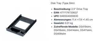

Vielleicht helfen Dir die Abmessungen ...
1,45 cm Höhe - gesamt
Ich glaub die grösseren 2.5 Zoll Platten sind "etwas" dicker
Sind nicht dicker 😎 (ich bin nicht dick - Obelix) meine 2.5 Zoll Seagate 4 TB hat 6.9 mm
ACHTUNG !!! 6.9 mm laut Amazon - kann sie momentan nicht rausnehmen und nachmessen, da die Syno läuft
Also wirklich Vorsicht - laut Seagate Datenblatt:
Height 15.0 +0.5/- 0.25 mm (0.59 +0.002/-0.010 in)
Width 69.85 +/- 0.25 mm (2.750 +/- 0.010 in)
Length 100.35 +0.20 / -0.25 mm (3.951 +0.008 / -0.010 in)
Die ist mit Sicherheit dicker als 6,9 mm. Was ist die genaue Produktbezeichnung für die Platte?
ST4000LM016 15.0 +0.0/- 0.5 mm
ST4000LM024 15.0 +0.5/- 0.25 mm
Hab die ST4000LM024 ....
und sie hat die 15mm
Ich hab gerade die 414slim geschossen, nachdem mir ein anderer Anbieter für seine 411slim versichert hatte, daß er dort 15mm-WDs benutzt hatte. Und die Gehäuse scheinen ja identisch zu sein. Aber USB3.0 und DSM 7 waren halt zwei "Killerfeatures" zugunsten der 414.
Die Platten sind aus Seagate Expansion Portable herausoperierte ST4000LM024. Mit dem Meßschieber gemessene 14mm hoch.
Laut Datenblatt kann die 414slim bis 12,5mm. Und ich denke mal, die haben noch etwas Luft gelassen, damit die Kühlung gut funktioniert. Wenns nicht paßt, wars Risiko.
Und ja, ich weiß, daß das SMR-Platten sind. Es kommt auch nicht wirklich auf High-Performance an...
Sooo....
Habs jetzt zusammengebaut.. Also die Seagate passen - gerade so. Bei Laufwerk 4 ist es ein wenig knapp, da dort der Gehäuserahmen etwas eng ist. Sobald die Platte drin ist, "klappert" sie wieder, hat also noch "Luft". Zwischen den Laufwerken ist noch etwa 1,5-2mm "Luft", also ja es ist eng. Aber im Laptop haben diese HDDs auch keine Luftkühlung. Die Temperatur der 4 Platten beträgt jetzt, während die "Optimerung" läuft, 40 - 43°C.
Die Entscheidung, ob man das auf eigenes Risiko machen will, muß jeder selber treffen, aber es geht immerhin!
Die Platten werden auch erkannt, also trotz alter Hardware kein Problem, sie einzubinden. Und ich denke, es sollte auch noch genug Platz sein, um den kühlenden Luftstrom zumindest an der CPU sicherzustellen.
Läuft jetzt seit ein paar Stunden (das "Optimieren" dauert ja immer eine Ewigkeit), die HDDs gehen nicht über 45°C hinaus, und im Info-Center wird der "Thermal Status" mit "Normal (grün) und 61°C angegeben.
...der Stromverbrauch des Systemes ist aber der Hammer! 20W mit 4 HDDs...
Also für sparsame Server, die immer verfügbar sind, sind die slim nicht die schlechteste Idee.
