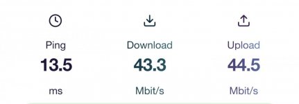

Mit dem Speedtest Tracker habe ich jetzt kontinuierliche Tests DIREKT am NAS durchgeführt. Mein Upload scheinbar nicht das Problem!!
