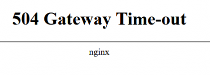

Tuxnet
02. Jan 2019
199
Guten morgen, da steht ngix.
🥗Hast du den Apache in der webstation aktiviert ?

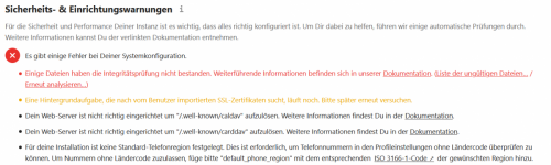

Ich habe noch ein Paar Warnungen nach dem Update, nach dem ich jetzt wieder Adminzugang habe.... ich hänge sie mal an, ob die etwas mit der Anmeldung zu tun haben.

Wenn die besagten User auch das gleiche Problem wie dein Admin Konto vorher aufweisen, dann würde ich deren Passwort auch einmal zurücksetzten und das Verhalten nachher nochmals prüfen. Ist ja irgendwie verdächtig. Und mit einem Passwort reset macht man noch nichts kaputt.
Zu den anderen Fehlermeldungen:
1. well-known carddav/caldav kannst du auch hinten einmal auf den link Dokumentation klicken. Ist ja schließlich nicht ohne Grund verlinkt ;)
Ich kann auch gerne nochmals auf die Suche gehen, denn bei einigen meiner Nextcloud Instanzen hatte ich die gleichen Meldungen. Weiß aber nicht mehr was ich eingestellt hatte. Deshalb bitte einmal in die Doku schauen.
Edit:
In der Datei .htaccess der jeweiligen Nextcloud Instanz müsstest du die RewriteRule für "well-known" eintragen.
<IfModule mod_rewrite.c>
  RewriteEngine on
  RewriteRule ^\.well-known/carddav /remote.php/dav/ [R=301,L]
  RewriteRule ^\.well-known/caldav /remote.php/dav/ [R=301,L]
</IfModule>
2. Der letzte mit dem Telefon Region ist glaube ich mit der v21 einhergegangen.
Hier muss man lediglich in der config.php folgenden Eintrag machen mit dem entsprechenden Ländercode.
'default_phone_region' => 'DE',

- Die Fehlermeldungen "well-known..." sind weiterhin da obwohl ich die .htaccess im NC hauptordner angepasst hab.
- Der eintr für die Region war erfolgreich... (immerhin ein Erfolg :) )

- ein paar Fehlermeldungen Spuckt mir NC noch aus ... siehe anhang (der eintrag im NX Ordner in die .htaccess hat leider nichts gebracht
Was neu ist ist die Meldung mit dem Zertifikat (das hat aber schon früher Probleme gemacht nur ohne Meldung in NX) da ich hier ein eigenes Zertifikat für die Cloud - Domane benutze und das warscheinlich nicht korrekt von der DS zugeordnet wird. Aber erstmal währ mir das Anmeldungsproblem am wichtigsten.
