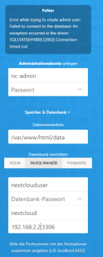

ich versuche gerade Nextcloud mit MariaDB als Datenbank per Docker ans Laufen zu bekommen. MariaDB läuft auf dem Host-Netzwerk, Nextcloud in einer Bridge (Port 8082 -> 80 gemapped). Datenbank und Nutzer in MySQL habe ich per Terminal im Docker angelegt.
Die Einrichtungsseite von Nextcloud erreiche ich. Bei der Datenbank wähle ich MySQL/MariaDB, Nutzer und Passwort passt. Zugreifen soll Nextcloud über die IP der Synology (Port 3306). Leider bekommt Nextcloud (bzw. der Container) keine Verbindung zur Datenbank, ich bekomme als Fehlermeldung
"Error while trying to create admin user: Failed to connect to the database: An exception occurred in the driver: SQLSTATE[HY000] [2002] Connection timed out"
Scheint also, als ob der Nextcloud-Container nicht auf MariaDB zugreifen kann. Ein Test mit "localhost" oder "localhost:3306" brachte keine Besserung. Die Firewall der Synology habe ich testweise deaktiviert, was keine Änderung bewirkt hat.
Die Einrichtung mache ich über die Docker-Anwendung von Synology, daran sollte es nicht liegen, denke ich.
Vielleicht kann mich jemand in die richtige Richtung schubsen? ;-)

Laut Screenshot hast du kein Userpasswort angegeben. Ansonsten wäre natürlich die Frage, ob du diesen überhaupt manuell per phpMyAdmin angelegt hast?!

Passwort habe ich auch über das Terminal des Containers angelegt. Passwort wurde natürlich eingegeben, hat sich nur nicht auf den Screenshot getraut. ;-)
phpMyAdmin dürfte ja nicht gehen, da die Datenbank im Container läuft? Ich hatte phpMyAdmin installiert, aber er hat auch keine MariaDB gefunden.

Wenn NC- und Datenbank-Container am Bridge-Netzwerk laufen, dann kann NC nicht auf die DB über localhost zugreifen. Localhost im Container ist nicht dasselbe Localhost wie vom Host oder von einem anderen Container.
Wenn man vom NC-Container direkt auf den DB-Container zugreifen will, kann man zwei Wege gehen:
1. am NC-Container einen Link zum DB-Container konfigurieren und dann den selbstdefinierten Alias für den DB-Container als Hostnames für die Verbindung nutzen. Das ist nur notwendig, weil das default Bridge-Netzwerk kein Service-Discovery kann.
2. ein neues Bridge-Netzwerk anlegen (ja, es muss ein zusätzliches sein!) und die beiden Container in das neue Netzwerk umziehen. Zusätzlich angelegte Netzwerke haben eingebautes DNS-basiertes Service-Discovery, so das man als Hostnamen dann den Namen des DB-Containers verwendet.
Beides kann man über die Syno Docker-UI machen. Der erste Weg ist veraltet und wird irgendwann aus Docker ausgebaut... bin gespannt wie sie es dann über die UI lösen.
Wenn man Docker Compose verwenden würde, dann würde immer Variante 2 greifen, nur das zusätzlich auch über den Service Namen aufgelöst werden kann.
