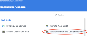

Du hast ja wenigstens ein fast aktuelles Backup. Es liegt nicht an HyperBackup, es wird an Deinen Einstellungen liegen. Du kannst die Anzahl der Backups ja selber einstellen. Im Übrigen kann HyperBackup auch 1:1 Deine Daten sichern. Das heißt dann "Einzelversion". Einfach mal ausprobieren.

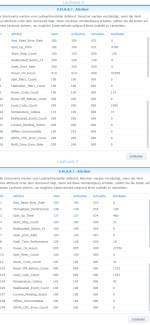

Ich hab mal spasseshalber noch die beiden anderen smart getestet. Könnt ihr mal schauen ob die nicht auch bald ausfallen?
Beide gut, sofern ID200 des Laufwerk 4 auch 0 ist...
Sieht soweit ersichtlich gut aus
Hier nochmal alles was von Laufwerk3 angezeigt wird:
Wie ist denn das alles zu interpretieren? Z.B. ID1: Heist das dass der aktuelle Wert 200 ist, der schlechteste Wert auch 200 bisher war und die Grenze ab der es kritisch wird 51 ist? Weil wenn ja wäre ich da ja schon weit drüber:
Der Wert 200 sinkt ab, wenn die Platte stirbt, bzw steigt der Wert beim Feld "Rohdaten"
