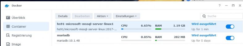

Habe den Docker installiert und die Docker Variablen angelegt.
Der Socker läuft auf dem NAS und die beiden MS-SQL Ports sind auf dem
Localhost auch sichtbar (portscan).
Also sollte der Tunnel stehen.

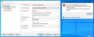

Wenn ich mit Eplan oder HeidiSQL verbinden möchte,
wird mir mitgeteilt, dass der Server nicht verfügbar ist.
Das Problem was ich dabei schon habe:
Wie heisst eigentlich die Datenbank dann richtig,
mit der ich mich verbinden will/soll?
Habe es auch schon mit dem MSSQL Management Studio versucht.
Leider findet Dieses nur die MS SQL Datenbanken, die lokal laufen,
aber nciht den Server, welcher via SSH Tunnel angebunden ist.

Ich behaupte jetzt einfach mal, dass du dich mit der falschen IP und der falschen Instanz verbindest.
Anstelle von 172.0.0.1 gibst du in SSMS bitte die IP deines NAS ein, oder ist das tatsächlich die IP des Gerätes?
Zweitens wird bei der Docker nur eine Standardinstanz verwendet. Die Instanz ist also ohne Bezeichnung. Das heißt du gibst NUR die IP ein.

Die SQL datenbank soll ja über einen SSH Tunnel angesprochen werden. Daher die 127.0.0.1. Das sollte ja klappen, denn die beiden Ports mit Dienst werden ja im Portscan angezeigt.
Soll das dann so wie anehangen funktionieren?
Bei mir irgendwie nicht.
