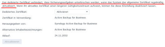

Das ABB Client sagt, dass das Zertifikat nicht vertrauenswürdig ist, man kann aber trotzdem fortzufahren. Allerdings kommt dann der Hinweis, dass man jedes mal erneut sein Vertrauen aussprechen muss, wenn das Zertifikat erneuert wird. Die Hintergrund Sicherung mittels ABB Client wird dann also wieder still den Dienst einstellen, nis man am Clientrechner erneut vertraut. Das ist nicht gerade sehr Wartungsfreundlich!
ABB bietet eine Funktion dafür:
Daher kam auch das 2. Zertifikat....

Ich würde das abgelaufene wählen. Das ändert sich ja nicht mehr. Also einmal bestätigen und feddich. Ansonsten kannst du intern auch auf SSL verzichten. Ich persönlich handhabe es so wie @EDvonSchleck

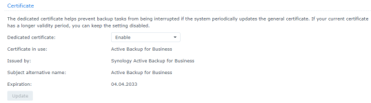

Hallo @megakeule,
in Beitrag #6 hast Du ein Bild mit Ablaufdatum 22.04.2023 und im Beitrag #10 steht ein Ablaufdatum 04.04.2033.
An beiden Stellen muss das Datum gleich sein und ABB muss für dieses Zertifikat auch konfiguriert sein. Somit läuft ABB mit einmaliger Bestätigung des Zertifikates bis 04/2033.
Bei mir sieht es wie folgt aus und funktioniert tadellos.

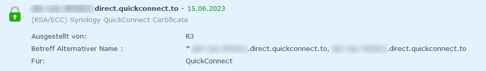

Für alle anderen Anwendungen habe ich mein Standardzertifikat und dann noch das QuickConnect-Zertifikat.
Man kann auch das QuickConnect-Zertifikat als Standardzertifikat festlegen.
Und wenn @megakeule nach der Erstellung der Zertifikate kein Internet-Zugang zur DiskStation mehr haben möchte, dann kann man auch das Zertifikat von Active Backup for Business als Standartzertifikat festlegen und hat somit bis 2033 Ruhe.
Ja, habe eine neues mit in der ABB Verwaltungskonsole erstellt und das ist jetzt bis 2033 gültig. Damit ist das ABB Problem gelöst. Ich habe das gleiche Zertifikat auch den Drive Server zugeordnet. Sollte damit erstmal bis 2033 Ruhe sein.
