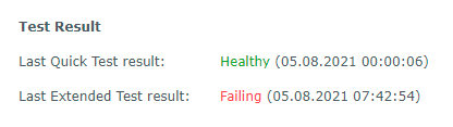

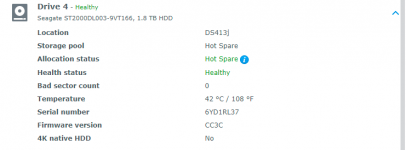

Hallo, ich habe in der 413j 4 Disks, 2 x 2,7TB und 1 x 1,82TB als SHR volume. Eine weitere 1.8TB als Hot Spare.
Heute wurde eine 2,7TB Disk als beschädigt und fehlerhaft gemeldet, was ich heute abend erst bemerkt habe.

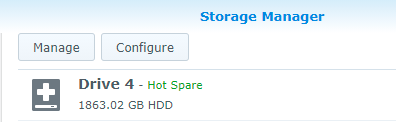

Wenn ich in den storage manager schaue steht da unter Hot Spares "No spare drives available". Heisst das nun, dass die Hot Spare bereits eingesprungen ist?
Ich hoffe dass das so ist. Falls ja, ist es dann richtig das NAS runterzufahren, die defekte Platte zu ziehen und einfach eine neue 3TB zu stecken? Und...wie kriege ich die jetzt als hot spare eingesprungene wieder zurück in den hot spre Modus?
Das Vorgehen ist mir trotz einigem Lesen nicht ganz so klar, daher frage ich noch mal Euch, die Experten.
Danke !

  • Dir ist aber schon klar, dass eine 2 TB-Platte keine 3 TB-Platte ersetzen kann?
  • Was sagt der Speichermanager auf dem Tab Hot Spare?
  • S.M.A.R.T.-Attribute der Platte?

  • nee war mir nicht klar, dachte solange der Speicherplatz nicht entsprechend voll ist sollte das für den Notfall gehen :eek:(

Synology schreibt zu Hot Spare
  • Das Hot Spare-Laufwerk muss größer oder genauso groß sein wie das kleinste Laufwerk des Speicherpools.
Ich habe jetzt einfach zwei neue 4TB bestellt und werde das schon auch so hinkriegen
Das schreiben sie in der Tat. Sinn macht das für mich aber nicht. Wie soll das gehen?
Ich würde mal direkt beim Hersteller nachfragen, was sie damit genau meinen.

Ist vielleicht wie mit dem SHR ? Das funktioniert ja auch weiter wenn eine der großen Platten stirbt...(hoffe ich)
Natürlich läuft das weiter. Aber zur Reparatur benötigst du dann eben doch eine HDD passender Größe, und das ist eben i.d.R. nicht die kleinste verbaute Größe.
