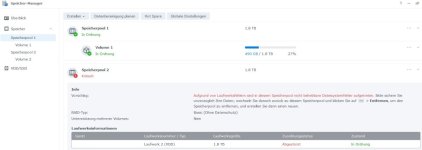

Hallo liebe Forenmitglieder,
heute eröffnete mir die DS218+ das sie ein Problem hat. Siehe Betreff.
Ich habe zur Verdeutlichung ein Screenshot gemacht und hier angefügt.
Ich nutze Photos Mobile zum Backup meiner Bilder vom ios.
Zudem habe ich mehrere Benutzer "user" die Kalender, Note und Adressen synchronisieren.
Alle diese Pakete wurden durch das System deaktiviert.
Also keine Synchronisierungen möglich.
Wenn ich sie aktivieren möchte, kommt am Ende eine Meldung:
"Der Paketdienst konnte nicht ausgeführt werden. Dieses Paket erfordert ,dass 'pgsql-adapter.service' aktiviert wird".
Es sind, wie auf dem Bild zu sehen, zwei verschiedene HDD mit je 2 GB eingebaut.
Hyper Backup wird regelmäßig ausgeführt. Und hatte bisher keine Probleme.
Es ist das aktuelle Betriebsystem installiert. DSM 7.1.1-42962 Update 3.
Nun zu meinen Fragen und ich hoffe jemand kann mir helfen.
Was kann ich nun machen um den Fehler zu beheben ohne alle meine Daten zu verlieren?
Sind diese durch die Synchonisierungen auf der ersten HDD (Volume 1 oder Speicherpool 1?
Ich bin verwirrt über die Angaben des Systems zu den HDDs.
Zwei Platten verbaut.
Volume 1 und 2.
Was aber ist der Speicherpool 1 und 2? Eben diese Platten oder etwas virtuelles dass ich nun lösche wenn ich "Entferne"?
Was passiert, wenn ich wie vorgeschlagen den Speicherpool 2 "Entferne" und einen Neuen erstelle?

Wenn Du noch die SMART-Werte der betroffenen HDD azslesen, kannst, dann poste doch mal einen Screenshot davon, aber keinen Test durchführen.

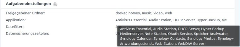

Eventuell wurde das Paket(Contacts) auf Volume 2 installiert.Funktioniert denn die ContactApp über DSM ?
Hast du noch zugriff auf ein funktionierendes Backup ?
thomaso73
05. Feb 2016
49

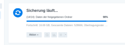

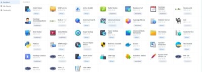

Nein, leider funktioniert kein Paket mehr sauber. Siehe Screenshot. Wo kann ich erkennen welcher Ort zu isntallieren verwendet wurde?
Oben hatte ich bewußt eine zweite Antwort gepostet. Was würde passieren wenn ich im akutellen Zustand neu starte?
Oder was würde passieren wenn ich die eben bestellte Red Plus nach herunterfahren der DS einbau und dann neu starte?

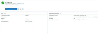

Ja ich denke ich habe ein "heiles"Backup. Allerdings mit dieser Einschränkung des Contacts Pakets.
Angehängt zwei Bilder des Backups. Habe die zyklische Sicherung nun erst einmal gestoppt, da ich Synology Contacts nicht wählen kann für ein neues Backup. Habe Sorge, das mir das alte Backup nun überschrieben wird.
