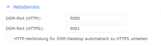

Nach langen rumprobieren geht es jetzt.
Es scheint bei mir ein Problem mit DSM 7.2 und den DSM-Ports 5000/5001 zu geben.
Nach einigen umschalten in Anmeldeportal konnte ich die die Hyper Backup Aufgabe neu verknüpfen.
Es wurde auch der auf die DS kopierte *.hbk Ordner von der USB-HDD erkannt.
nett wäre auch mitzuteilen was genau du ändern musstest damit alles wieder läuft
hier ist ein Forum, aus dem auch andere Leute lernen können wenn Lösungen vorliegen
Ich kann da nur spekulieren warum Hyper Backup keine Verbindung zum Remote-Server aufbauen konnte.
Bei mir hat es geholfen in Anmeldeportal den Harken bei HTTP-Verbindungen... auf dem Hyper Backup Ziel mal zu setzten und zu entfernen, in Kombination mit Neustarts...

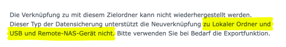

Kann man überhaupt eine USB-Sicherung als Remote-NAS-Sicherung weiterbenutzen, quasi umstellen?
Diese Frage hatte ich mir auch einmal stellen müssen.
Siehe hier https://www.synology-forum.de/threads/lokales-backup-umziehen-hyper-backup.118940/post-1008584
Nachdem ich die Synology Hilfeseiten durchsucht hatte bin ich auf die Information gestoßen dass dies unter DSM 7 nicht möglich sei.
Dafür gibt es nun diese Export Funktion. Man erstellt erst damit ein Backup auf einem lokalen Datenträger, überträgt diese Daten an den Remote Server (Idee ist hierbei die disk physisch zu transportieren und das Archiv direkt lokal vor Ort auf den Server zu kopieren) und im Anschluss das Archiv mit einer neuen Aufgabe unter hyperbackup neu zu verknüpfen.

D.h. aber über welchen Typ hast du die Backup Task neu verknüpft?
Soll heißen das Ziel war vorher die USB Festplatte und danach war das Ziel die DS selbst? Somit ist ja der ausgewählte Backup Typ der gleiche nämlich "Lokaler freigegebener Ordner oder USB".
Sobald der Typ der gleiche ist funktioniert das auch. Ändert sich der Typ der Verbindung z.B. von Lokal auf rsync dann ist die Verknüpfung nicht mehr möglich.
Das habe ich gerade selbst an meinem system ausprobiert.
  1. Erstelle lokales Backup auf USB Festplatte.
  2. Übertrage das komplette *.hbk Verzeichnis an einen entfernten Server via rsync.
  3. Lösche die Aufgabe für das lokale Backup
  4. Erstelle eine neue Aufgabe vom Typ "Dateiserver -> rsync"
  5. Wähle hierbei "Mit vorhandener Aufgabe neu verknüpfen"
  6. Einrichtung wird abgelehnt mit dem Fehler weil nicht vom selben Typ (lokal != rsync) siehe screenshot.
