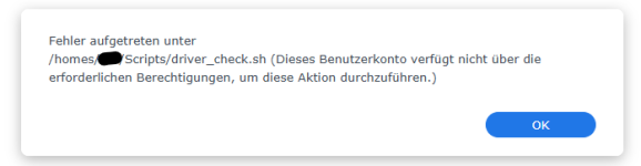

ich habe eine seltsame Situation mit angeblich fehlenden Berechtigung.
Ich habe über die FileStation eine Webdav Remote Verbindung von NAS 1 auf NAS 2 hergestellt.
Die Verbindung wird aufgebaut und ich kann auch die Ordner sehen.
Wenn ich nun versuche irgendeine File von NAS 1 auf NAS 2 zu kopieren bekomme ich die Meldung mit keine Berechtigung
Ich bin auf beiden Geräten in der Admingruppe, der Username ist auch identisch und hab sogar nur über home Ordner versucht zu kopieren (Der Fehler kommt aber auch bei anderen Ordnern).
Wenn ich mich direkt auf Ziel NAS anmelde kann ich in der Filestation über Upload eine File ohne Probleme hochladen.
Kann mir da jmd. helfen bzw. in die richtige Richtung schupsen? Vllt. sagen wo ich mehr Info sehen kann mit Logs etc.

Interessant auch, der Pfad in der Meldung betrifft die Quell-NAS (NAS 1)
Weiß jmd. evtl. wo man auf Konsole die passenden Logs findet ob da noch was steht

Dann wird die Fehlermeldung in #1 durch ein script erzeugt. Was passiert da und mit welchen Rechten?
