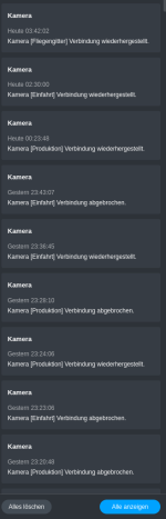

Ich habe Anfang des Jahres auf einem kleineren Firmengelände insgesamt 4 Kameras (Hikvision DS-2CD2T46G2-2I) verbaut, 3 davon hängen direkt im Netz, eine davon ist in der angemieteten Halle, die sich auf der anderen Straßenseite befindet über einen Richtfunk verbunden und wir mit einem POe Injector befeuert, das ganze lief stabil, ein halbes Jahr ohne Probleme. Dann ist eine Kamera (Die direkt ins Netz eingebunden ist) von heute auf morgen ausgefallen, ich hatte mit einem defekt der Kamera gerechnet, Feuchtigkeit etc..
Hatte die Cam zum testen direkt mit meinem Notebook verbunden, alles wunderbar, war erreichbar super Bild etc...
Kann ja wohl nur noch am Switch und Kabel legen dachte ich, hab darauf hin den (mir damals empfohlenen) Hikvision DS-3E0310HP-E ersetzt und mir den TP-Link TL-SG1008P 8-Port Gigabit Lan PoE Switch mit 4 PoE+ Ports bei Amazon gekauft. So Switch und Kabel getauscht, alles super, wieder alle 4 Cams erreichbar.... Aber nicht lange, jetzt disconnected sich ganz sporadische eine Cam nach der anderen, mal sind alle 4 verbunden, dann nur eine, plötzlich wieder keine..
Ich weiß echt nicht mehr wo ich ansetzen soll, hat der Switch zu wenige Power? Aber dann müsste ja immer noch die der angemieteten Halle erreichbar sein, die hat ja einen eigenen Injector, bin mit meinem Latein am Ende..
Jemand noch einen Tipp für mich?

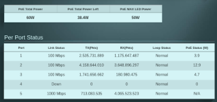

Was das "zu wenig Power" betrifft: Wie sieht denn der PoE-Stromverbrauch bei dem Switch aus? Hier ein Beispiel von meinem Zyxel Switch.
