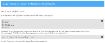

Leider scheitere ich kläglich daran meinen iobroker über die command line zu updaten.
Versucht habe ich es mit der Anleitung von iobroker selbst:
leider schreitere ich am stoppen des brokers... siehe Bild:
da sagt er der controller is not running.. somit habe ich da versucht weiter zu machen.. beim upgrade befehl stehe ich dann an, weil er sagt der iobroker läuft...
Bin froh um jede Hilfe :)

Hat geklappt, vielen dank für deine rasche Hilfe !
1) iob backup
2) pkill -u iobroker
3) iob update
4) iob upgrade self
5) iob start

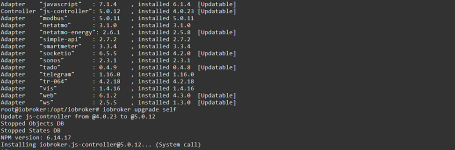

Hallo Zusammen,
ich benötige eure hilfe.
Ich würde gerne auch den js-controler auf 5.0.12 Updaten.
Aktuell stehe ich auf 4.0.23
Leider kommt nach dem Befehl: iobroker upgrade self nichts mehr.
Was mach ich falsch?
