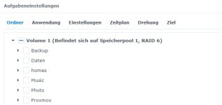

Ich habe gestern ein Backup erstellt, um einen Teil meiner Daten auf ein Remote Gerät zu sichern. Dies sind ca. 30 GB. Heute Morgen sehe ich, dass bereits mehr als 100 GB gesichert worden sind und erst 18% der Sicherung erledigt ist.
Es scheint also, dass mir meine ganze Synology gesichert wird, was aus Platzgründen nicht möchte. Vor allem die ca. 1 TB Videos nicht.
Ich habe die Sicherung nun angehalten und kontrolliert. Es sind wirklich nur die Ordner, welche ich angewählt habe, als Sicherung markiert.
Folgende Pakete (Anwendungen) habe ich ebenfalls zur Sicherung beigefügt.
Cloud Sync; File Station; Hyper Backup; OAuth Service; Protokoll Center; Speicher Analysator; Surveillance Station; Synology Drive Server; Synology Anwendungsdienst; Universal Search
Kann mich bitte jemand aufklären, was bei der Sicherung falsch läuft?
Hallo @hatrue ,
welche Ordner hast du denn im Backup Job ausgewählt? (siehe Bild) Liegen die Video in einem Home Ordner oder ein einem Ordner, der bei Drive Server als Team Ordner freigegeben ist? Wenn ja, wird bei der bei der Applikationssicherung mit gesichert. Schau mal bei den Anwendungen rein.

Ein Standard Ordner gibt es eigentlich nicht. Wenn du den Ordner HOME/Video meinst, ist das Problem klar: Wenn du die Anwendung Synology Drive Server sicherst, werden AUCH ALLE HOMES Ordner (also auch die Videos/Musik) mitgesichert.
