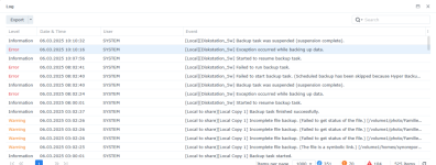

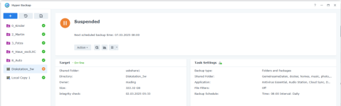

Hi zusammen,
ich habe eine lokale 4TB Platte an meiner Synology via USB3 angeschlossen. Über Hyper Backup möchte ich alles sichern mit einer entsprechenden Smart Rotation über den Backup Job "Diskstation_5w" (5 Wochen sind an alten Daten verfügbar). Der andere Backup Job hält keine Versionen vor und läuft durch (sichert das Gleiche).
Wenn ich den Backup Job manuell wieder anstarte (andere geplante stehen nicht an), so bricht er nach ein paar Minuten ab.
Die anderen Backups gehen auf eine Hetzner Storage Box.

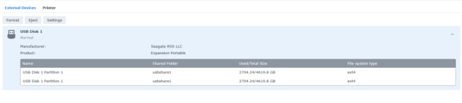

Wie finde ich heraus, woran es liegt? Die USB Platte hat noch ausreichend Speicher, es wundert mich nur, warum sie zwei Mal aufgeführt ist.
Ich habe auch schon in /var/log/messages geschaut und hatte ein HyperBackup Log gefunden, dort steht aber nichts drin.
Hatte das gleiche Problem.
Schau mal auf dein ext USB Lw, dort sind 2 Partitionen und deshalb geht kein Backup Job. Du kannst das
Laufwerk auch nicht fehlerfrei Auswerfen. So war es bei mir.
Bei mir hat das Update vom Container Manager 24.0.2-1535 den Fehler verursacht.
Bin jetzt wieder auf die Vers. 20.10.23-1437 und alles funktioniert wieder.
