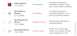

Da du gerade aktiv bist @plang.pl
Manche Pakete sind im Backup ausgegraut siehe Screen.
Die rot angemarkten zugehörigen Verzeichnisse sind aber noch vorhanden (nur auf einem neuen Volume).
Muss ich die mit in das Backup aufnehmen um dann alles wieder herzustellen?

Pakete zum Reparieren vorhanden?
Ansonsten deinstallieren und neu installieren.
