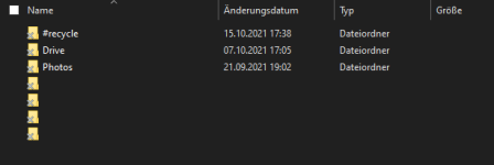

@plang.pl Hier im Screenshot sieht man, wie das ganze aussieht. (Manche Ordner haben keinen Namen, weil ich die zensiert hab :D)

Und wie greifst du darauf zu? Mach mal nen Screenshot vom ganzen Explorer-Fenster oder schreibe, was oben in der Pfadleiste steht

@plang.pl Ich greife über \\meine-ds\home zu.
Also über den NetBios Namen. Ich habe es auch über den gesamten Namen (\\meine-ds.ad-domain.net) und über die IP versucht - selbes Phänomen. Seit dem letzten Patch von DSM 7 :(.
