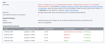

Ich habe heute mal wieder die Wollmäuse aus meinem Gehäuse gejagt. Dazu habe ich die 4 Platten herausgezogen und danach wieder rein geschoben. Leider war der Laufwerkszustand von volume1 danach nicht mehr in Ordnung. Danach war ich mir nicht mehr sicher ob ich die Platten in der richtigen Reihenfolge eingeschoben habe.
Jetzt meine Frage: kann ich irgendwo, in irgend einer Config sehen wie Festplatten mit welchen ID´s in dem Volume angeordnet waren?
Ja die DS war selbstverständlich aus.
Sitzen alle HDDs fest in ihren Einschüben, was genau sagt der Speichermanager?
Poste mal ein paar screenshots, bitte.
Wie gesagt die Reihenfolge ist egal.
Ja die Platten sind alle fest in ihren Einschüben eingerastet. Leider kann ich gerade nichts posten weil das System gerade, erneut, hoch fährt und schon eine Ganze weile rödelt.
Aber aus meiner Erinnerung:
DISC 1: "In Ordung"
DISC 2: "Abgestürzt"
DISC 3: "Abgestürzt"
DISC 4: "Erkannt" // Was soll dieser Status bedeuten?
Das sieht nicht gut aus, lass die DS mal rödeln, vielleicht bietet sie dir ja eine Reparatur an.
Abgestürzt ist nicht gut und erkannt bedeutet sie ist nicht initialisert im System, nur da.
Wie war das aufgesetzt?
4 x HDDs im SHR1 mit einem Volume?
Ja: 4 x HDDs im SHR1
Sieht wirklich nicht gut aus.

Bitte mal die SMART Werte Details der HDDs posten, keinen Test machen.
Oder es gibt ein generelles Problem mit dem letzten DSM Update?
Backup vorhanden?
Leider nicht, ich hab irgendwie nicht erwartet dass mir gleich 3 Platten auf einmal abschmieren.
Die Platten sind haben alle schon längst ihr Verfallsdatum erreicht :)
Ich kann immerhin noch auf einige Daten zugreifen. Keine Ahnung wieviel davon zerschossen ist.
Die SMART werte sehen auch richtig gut aus :/

Ich finde die sehen scheiße aus.
ID1 und ID200 sollten 0 sein.
Deine HDDs sind wohl abgeschmiert.
Sofort Backup machen, nicht mehr neu starten.
Edit: WD green sind halt auch keine NAS HDDs und auch bei SHR/Raid gilt Backup machen.
knapp 90000 Std, Respekt! Das sind ~10Jahre, also bei Green mehr als 3 Festplattenleben
Da wären 200 € für eine externe HDD fürs Backup locker drinnen gewesen, sorry kein Backup kein Mitleid.
