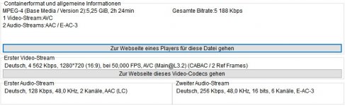

ich bin Neuling in Sachen Synology, aber trotz meinen einfachen IT Kenntnisse habe ich mit dem Streaming und Wiedergabe von Videos am TV über die Synology Probleme. Folgende Ausgangssituation: Ich habe eine aufgenommene MP4 Datei mit 5,25 GB (Video Stream: AVC; Audio-Stream AAC und E-AC 3) und möchte die Datei auf meinem Samsung Smart TV (2 Jahr alt) abspielen. Hier die Details zum Media-Info der MP4-Datei:

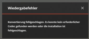

Wenn ich das Video über den Browser am PC abspielen möchte erhalte ich bei PLEX die Fehlermeldung:

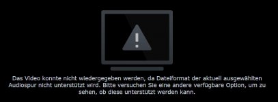

und bei VideoStation die Fehlermeldung:

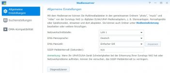

In der Synology unter dem Menü "Medienserver" sind folgende Einstellungen getroffen:
Nun meine Frage, was mache ich falsch bzw. welche Einstellungen oder Codec muss ich aktivieren/installieren, damit das Video am TV erfolgreich abgespielt werden kann?
