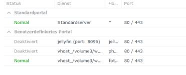

Beim Webserver ist meine Webseite so eingestell:
Die anderen Dienste habe ich einfach deaktiviert:

Habe den Fehler gefunden. Wenn ein Dienst z.B. Jellyfin.mydomäne.de nicht mehr funktioniert, weil DSM 7.2 Upgrade es zerschossen hat. Geht auch das erneuern des Zertifikates nicht mehr. Verstehe ich zwar überhaupt nicht warum das zusammenhängt. Aber gut. Jetzt weiß ich bescheid.
Finde die Fehler information von Synology überhaupt nicht hilfreich in so einen Fall.

Das hatte ich auch gefunden und alles Probiert. War aber abzulut überhaupt nicht hilfreich. Das Problem lag daran das im Zertifikat eine SubDomäne eingetragen war die nicht mehr aktiv war. Es müssen wohl alle SubDomänen funktionieren sonst kann weder das Zertifikt erneuert werden noch erzeugt werden. (Kann ich nicht nachvollziehen warum aber ist halt so.)
