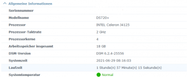

Noch einmal erfolgreich mit CT16G4SFD824A – der Ja-Zähler kann nochmals um 1 erhöht werden. Reingesteckt, ohne Platten gestartet, abgewartet bis zum Dauerleuchten, dann aus und Testplatte rein. Laut Systeminfo 18 GB Speicher. Danke für die Sammlung und die Infos hier im Thread.

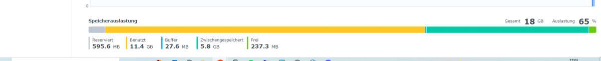

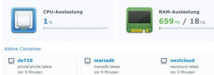

läuft auf mit DSM 7.0

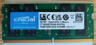

Moin zusammen!
Ich muss leider einen Fehlversuch melden. Ich habe diesen Crucial CT16G4SFD824A versucht, aber meine DS720+ möchte den nicht akzeptieren. Ich habe es mit und ohne Festplatten, mehrfachem Aus- und Einbau und Wartezeiten von über einer Stunde versucht, aber mehr als eine blau blinkende Kontrollleuchte bekomme ich nicht zustande. Baue ich den Riegel aus, bootet die DS binnen 30 Sekunden ...
Falles jemand es wagen möchte: Der ist jetzt über. Ich suche funktionierenden 8-GB-Riegel ...
Gruß,
tomfeld
