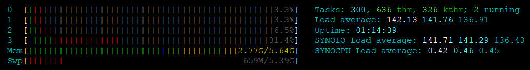

Wenn ich via SSH mich einlogge und htop checke, sehe ich auch nichts:

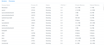

Die Festplatte ist immer wieder heftig ausgelastet. Wie finde ich heraus was das ist?

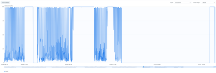

Festplatten Utilization auf 100%.
Naja, man sieht, dass die CPUs eher wenig machen, aber du hast eine LoadAverage von 142.
Die IO ist sehr hoch (zu hoch). IO beeinflusst auch die Load Average. Normal sollte die Load unter 1 sein.
Wenn wirklich keine Prozesse krass schief laufen, dann würde ich jetzt mal deine Platten kontrollieren. Schau dir mal die RAW Smart Werte deiner Platten an: keinen Smart Test ausführen, nur die Werte anzeigen lassen (!).
Ich vermute, dass eine deiner Platten diese Probleme verursacht.

Zwischenzeitlich sind die beiden Indexings (Drive und Folder) durch und immer noch 100%.

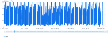

Was ich eben noch entdeckt habe. Die Auslastung per se scheint nicht das Problem zu sein. Die war immer so.
Die jeweiligen 100% Balken sind zwei Hyperbackups in der Nacht.
Das dazwischen werden Peaks durch rsyncs und durch die Docker Container sein.

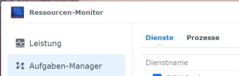

Gerade mal selber gesucht, nach Installation des Synology Diagnosis Tool kann man dann auch iotop ausführen. (geht zumindest per ssh).
Das wäre evt. mein nächster Ansatz. Dann solltest du sehen, wer (also in deinem Fall wohl rsync?) der Übeltäter ist.

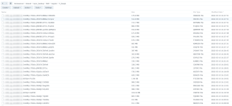

Ich glaube, ich habe es gefunden. Rsync ist da etwas eskaliert... Habe ein 1.24 GB grosses CSV.
Aus dem hat es rund 180 Files von diesem Typ erstellt und dann hin und her geschoben...
Und das hat es nur auf der Synology Seite gemacht... Habe es nun deaktiviert und versuche das anders zu lösen.
Sehe auch grad, nicht 870 GB war "normal", sondern 780. Der Mist halt also bis zu 130GB Datenmüll verursacht...
