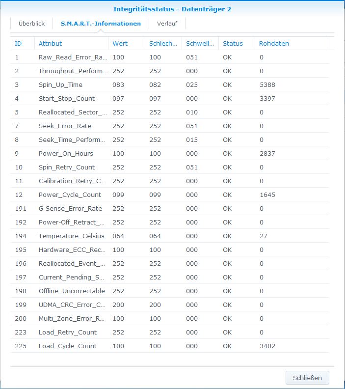

Kannst Du bitte einmal Screenshots der SMART-Daten posten? Hast Du das SHR-Volume auf den 500GB-Platten auf der 415+ neu eingerichtet oder von einer anderen DS migriert? Falls Du es migriert hast, auf welcher DS und welchem DSM wurde das Volume angelegt?

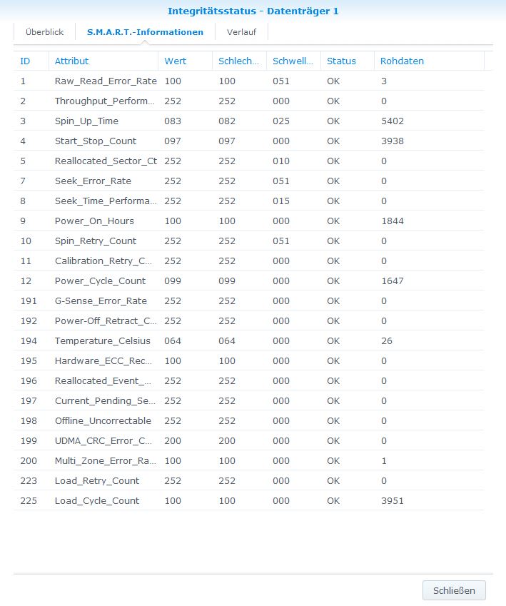

Datenträger 1 hat Auffälligkeiten bei der Raw_Read_Error_Rate und auch schon einen Eintrag unter Multi_Zone_Error_Rate. Kein gutes Zeichen, die Platte würde ich tauschen.
Datenträger 2 hat zwar keine Fehler, aber genau wie Datenträger 1 sehr viele Einschaltungen für die Laufzeit.

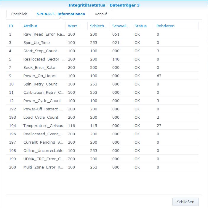

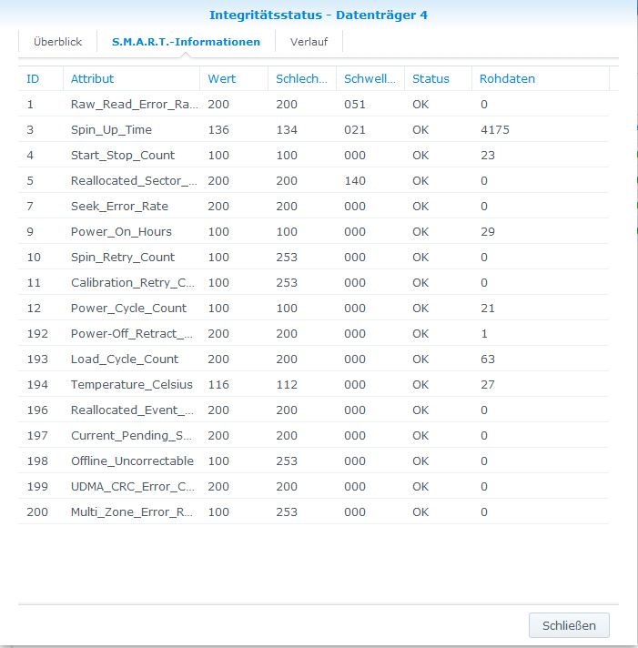

Datenträger 3 und 4 haben m.E. keine Auffälligkeiten, die sehen gut aus.
Die erste Platte solltest Du tauschen, die hat Raw-Lesefehler. Alle anderen sehen gut aus, die zweite hat halt schon einiges auf dem Buckel.
