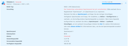

Nach dem Reparieren kommt ein neuer Fehler: siehe unten
Das Volume1 weist nur eine Gesamtkapazität von 5,24TB auf. Beide Platten im Raid 1 Verbund haben jeweils aber 10TB - Die lt. Synology auch verarbeitet werden können.
Das vorgeschlagene -> Konfigurieren und dann Erweitern klappt auch nicht: siehe unten

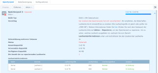

Unter Speicherpool wird mir vorgeschlagen erneut zu reparieren, was aber nicht möglich ist:
Wo liegt der Fehler? Was hab ich übersehenen / was kann ich noch tun?

Ok - aber es gibt nur einen Speicherpool 2?
Genau - Es handelt sich um eine ds415+.
Es ist nur ein Speicherpool 2 vorhanden
