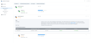

Hi,
habe bei Voume 2 noch 2,1 TB freien Speicherplatz, trotzdem bekomme ich die Meldung das nur noch wenig Speicherplatz verfügbar ist.
8,7 TB Speicherplatz sind belegt, insgesamt sind aber 10,8 TB verfügbar und die 2,1 TB freien Speicher möchte ich auf jeden Fall noch ausnutzen. Kann ich die Meldung einfach ignorieren?

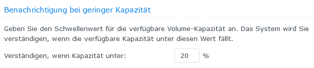

Das ist die Funktion "Benachrichtigung bei geringer Kapazität". Blick bitte mal beim Volume auf die drei Punkte und dann auf Einstellungen. Wenn Du dann ganz runter scrollst, kannst Du das einstellen:
Hab ich gemacht, aber ich kann das nicht einstellen, anscheinend geht das nicht mit der Software Version DSM 7.0-41222 oder es ist in einem anderen Menü zu finden
Ich hab DSM 7.1-42661 Update 2 laufen. Vielleicht ist das bei Deiner DSM Version noch in den Benachrichtigungen hinterlegt. "Systemsteuerung -> Benachrichtigung -> Regeln" und dann entweder "Interner Speicher" oder "Speicher".
In DSM 6.x war zumindest die Benachrichtigung dafür noch dort zu finden (dort dann auf die Prozentzahlen klicken):

Das geht schon, du muss nur bei die Punkte bei Volume und nicht beim Speicherpool anklicken.
Ich denke, das hat er, denn die Einstellungen eines Pools sehen anders aus.
Allerdings war ich auch der Meinung, dass diese Einstellung bereits mit DSM 7.0 zum Volume gewandert ist.
Klar, zwischen den Volumes kannst Du entsprechend auch Daten verschieben oder eine größere Platte einbauen.
Ja genau, unter "Systemsteuerung -> Benachrichtigung -> Regeln->Speicher" konnte ich es einstellen, Danke dir!
Hatte ich gemacht, in diesem Menü kann ich es nicht einstellen mit meiner Software-Version

Ich hab es jetzt mal so eingestellt das die Benachrichtigung bei geringer Kapazität unter 10% kommt und kritisch unter 7%
