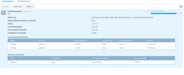

Mittlerweile habe ich Volume 1 getauscht, also eine neue WD 20 EFRX eingebaut (DS runtergefahren, Platte getauscht, hochgefahren, Speicherpool 1 Reparieren). Nach Reparatur bekomme ich folgende Meldung:
Warum erhalte ich eine Warnung?
Muss ich noch irgendetwas veranlassen?
Gruß
