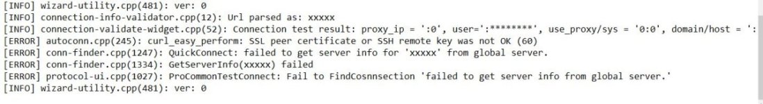

Ich habe das Problem, dass sich die Client Software nicht per QuickConnect verbinden. Von einen anderen Rechner klappt es. Vom betreffenden Geräte komme ich auf die quickconnect-Weboberfläche.
Netzwerkeinstellungen habe ich schon komplett zurück gesetzt, Firewall ist auch deaktiviert. Fehler 2.JPGFehler.JPG
Anbei Fotos vom Log und dem Fehler.

Ich habe derzeit exakt dasselbe Problem, neuer Laptop und obige Fehlermeldung, auch bei deaktivierter Firewall. Mit dem alten Laptop im selben Netzwerk funktioniert alles problemlos.
Hast du dein Problem lösen können?

Es ist eh besser die Verbindung über die IP herzustellen
Wenn DynDNS auf die interne IP aufgrlöst wird , dann funktioniert es au h über diese.
Quick Connect macht bei Drivesync öfter Probleme oder es ist sehr sehr langsam.
