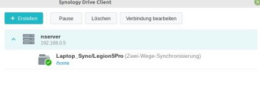

Jetzt will ich auf meinem Linux Mint ein paar Ordner syncen. Problem ist das der Sync nicht beginnt egal was ich mache.
Wo kann bzw muss ich jetzt nach dem Fehler suchen?

Im Prinzip müsste der Sync starten (eingestellt ist beidseitiger Sync, zum test hab ich auch schon einmal Backup eingerichtet. Funktionierte aber auch nicht)
Er zeigt mir aber nur nen grünes Symbol an als wenn alles gesynct ist.

Sync bei Bedarf hab ich nirgendwo in den Einstellungen gefunden, aktuell müsste ich Upload vom PC zum NAS stattfinden (NAS ist der Ordner noch leer)

User Home nutze ich in dem Fall nicht sondern einen anderen Pfad, den ich auch so hinterlegt habe.
Auf dem NAS liegen aktuell noch keine Dateien, der erst Sync muss vom PC auf das NAS erfolgen (darum auch beidseitiges Sync aktiviert)
Dateifilter habe ich keinen gesetzt.
Edit: Home ist in dem Fall der Ordner auf meinem Client.
Auf dem NAS heißt der freigegebende Ordner Laptop_Sync
Also im Zielordner auf dem NAS sind keine Daten. Diese sollen erst via Drive dorthin geschoben werden?
In deinem Screenshot oben syncst du aber in den home-Ordner des Users. Da du schreibst, dass du dafür extra einen User angelegt hast, findest du die Dateien auch nicht bei deinem "normalen" User unter home.
Siehe Edit oben, der Ordner auf meinem Client heißt home.

Ich Synce nicht in den home Ordner, der Ordner auf dem Client heißt home
Client: home
NAS: Laptop_Sync
Die beiden sollen gesynct werden.

Nein, gibt es tatsächlich immer noch nicht. Sieht man auch auf den Screenshots, dass die Option fehlt.
@geheim5000 stimmt, /home ist der Ordner auf dem Client.
Zusammengefasst: Der lokale Ordner ("home") enthält Dateien (und keine Unterordner) und Drive synct nichts in den Zielordner auf das NAS (Unterverzeichnis "Legion5Pro" im Share "Laptop_Sync")?
unter /home liegen tatsächlich Ordner und noch keine Dateien. Die Dateien kommen erst danach.
Möchte also meinen ganzen home Ordner vom Linux Client Syncen.
Ansonsten ist deine Zusammenfassung korrekt
