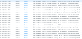

DNS Server Protokoll voll mit DNS format error from xxx resolving ./NS for <unknown>: non-improving referral einträgen

Hallo, nachdem auf meiner DS720+ die DNS Auflösung in der letzten Zeit immer wieder mal Probleme macht, konnte ich bis jetzt die Ursache nicht finden.
Das einzige was mir auffällt sind im Protokoll massiv DNS format error..... einträge, Leider kann ich damit nichts so richtig anfangen. Was hat das zu bedeuten?

was heiß denn bei dir PRobleme mit der DNS Auflösung?
Du hast bei dir das Problem das er die IP Adresse nicht Rückwärts auflösen kann.
Hast du bei die die Synology Domäne Aktiv?
Aber das sollte nicht dein Problem sein.
Ausgangszustand: Alles wunderbar.
Irgendwann geht es damit los, dass einige WebSites nicht mehr aufrufbar sind (Die DNS Einträge in den Clients erreichen TTL und fallen aus dem Cache).
Manchmal geht es nach einigen Versuchen doch wieder. Dann wirds immer mehr.....
Aber ich habe da irgendwie meine FW im Verdacht denn mit nsloockup:
Anfrage an den DNS Server der Synology: request timeout 2s
Dann Anfrage an Google DNS: request timeout 2s
Dann andere DNS probiert, selbiges Ergebnis.
Sieht dann plötzlich so aus, als ob kein DNS Verkehr mehr geht nach außen. Leider tritt das Problem immer nur sporadisch auf.
Gestern:
  • Probleme festgestellt
  • obiges durchgetestet
  • DNS Server auf der Syno neu gestartet
  • selbiges Ergebnis
  • später Firewall neu gestartet immer noch Probleme
  • Dann DNS cache in den Clients gelöscht == alles geht wieder.....als ob sich da was in den chaches festgefressen hätte
Mein Netz:
Vigor<>Unifi UDMpro<>VLAN in der sich die DS720 befindet....
Mal sehen, wie lange es diesmal hält.....

Wen meinst du denn mit "die" ?
brauchst du denn DNS auf der Syno?

Na das hat aber nix mit deinem Problem zu tun.
Deswegen , du musst erstmal prüfen welcher DNS server die Anfragen nicht weiterleitet
