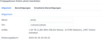

Danke Dir @Ronny1978 für die super schnelle Reaktion.
Ich habe mich evtl missverständlich ausgedrückt.
Alle Daten die uns wichtig sind befinden sich auf dem NAS und in der cloud. Das ist das also das Backup des lokalen Archivs. Falls das NAS in der Zwischenzeit kpl. aussteigen würde, hätten wir keinen relevanten Datenverlust. Ein restore aus der cloud ist machbar aber sehr zeitaufwendig.
Eine zusätzliche lokale HDD könnte ich zur Not anschaffen wenn es erhebliche Vorteile bei der Migration bringt. Vermute das Backup auf eine ext. Platte mit USB 3.0 wird 1-2 Tage dauern. Es sind sehr viele kleine Dateien (Fotos).
Der Platten rebuild ist bereits abgeschlossen. Die defekte HDD ist vor 4 Tagen ausgefallen und seitdem informiere ich mich was die beste Lösung ist.
