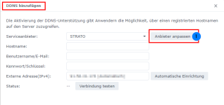

Ehm ich seh gerade das ich Die Ports in der Fritzbox freigegeben habe, aber DYNDNS doch noch über die DS regeln lasse. Schein ja auch zu funktionieren.
Wenn ich da aber nun noch eine (sub)Domain hinzufügen möchte und Strato wähle, dann sagt er mir das ich nur einen Hostnamen pro DDNS-Anbieter festlegen darf
Ja das stimmt… aber Moment.
Ich muss das selbst noch mal kurz heraussuchen weil man kann ja unter DSM und DynDNS eigene Regeln definieren.
Und dann trägt man dort eben selbst die Adresse der Strato DynDNS API ein.
Ich hatte das selbst schon beim Umstieg auf dsm 7 erfolgreich getestet. Aber zum Schluss habe ich mich dann doch für eine andere Lösung entschieden.
Wenn du mir ein paar Minuten gibst suche ich das gleich für dich heraus…

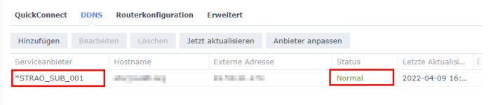

Unter "DDNS hinzufügen" folgende Schritte:
  • Anbieter Anpassen
  • Serviceanbieter: Name nach Wahl vergeben z.B. STRATO_SUB_001
  • Query URL: https://dyndns.strato.com/nic/update?hostname=__HOSTNAME__&myip=__MYIP__
  • Serviceanbieter aus Drop-Down Menü auswählen (findet man ganz unten angeführt mit einem Stern "*STRATO_SUB_001"
  • Hostname: Die subdomain eintragen die aktualisiert werden soll
  • Anmeldedaten: Benutzer/Kennwort (wie gewohnt bei Strato)
  • Verbindung Testen
  • Mit "OK" unten rechts noch bestätigen
Anschließend sollte man für den neu erstellten Eintrag, wenn alles geklappt hat, auch den Status "Normal" sehen.
Sollte auch bei dir problemlos funktionieren.
Damit kannst du auch mehrere Subdomains anlegen indem du für jede einzelne ein eigenen Customized Eintrag erstellst und z.B. einfach den Namen mit einem Index hochzählst.
STRATO_SUB_001, STRATO_SUB_002, STRATO_SUB_00n, usw.

Funktioniert wunderbar. Danke :) Allerdings nur wenn meine DSM Firewall deaktiviert ist :D Hab die Firewall-konfiguration ja oben gepostet. Wo ist der Fehler?
Was genau funktioniert bzw. was nicht bei aktivierter Firewall?
Geht es darum die IP-Adresse über DDNS zu aktualisieren oder der Zugriff via Subdomain oder das Zertifikat für die Subdomain zu erstellen?
Reaktionen: GameBred
Also ich hab die sub domains eingepflegt. Die IP wird pber DDNS aktualisiert. Und ich kann die einzelnen Dienste von außerhalb über die subs aufrufen. Ein Zertifikat für alle habe ich auch ertellen können und funktioniert auch.
Ich kann aber nur von außerhalb per Subdomain die Dienste aufrufen, wenn die Firewall deaktiviert ist. Wenn ich sie aktiviere passiert einfach garnichts sobald ich die sub aufrufe.
