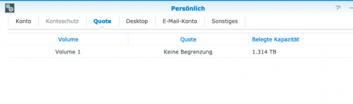

Als Administrator anmelden - Systemsteuerung - Benutzer auswählen - Bearbeiten - Reiter Quote
Danke Dir
hatte ich ja versucht, geht aber nicht da ausgegraut und nicht wählbar
ja das bin ich. Bin der einzige Nutzer. Sonst hätte ich doch auch keinen User anlegen können.

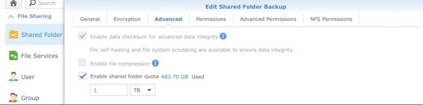

Dann verwendest Du vermutlich kein btrfs als Dateisystem? Quota für Ordner gehen glaube ich nur unter btrfs.
Bzw. ist das für das TM Backup entscheidend. Ich will natürlich nicht, dass das Backup den ganzen Platz aus der NAS belegt

Geh mal auf den Storage Manager und sie nach:
Ganz generell hast Du aber die Quota schon aktiviert?

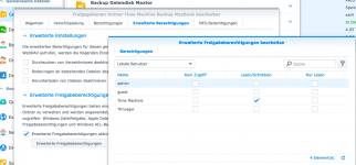

kann ich nicht finden.
