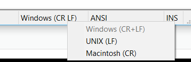

Da fallen mir spontan 2 Dinge ein:
1. Das Script wurde mit einem Nicht-Linux-fähigen Editor erstellt. Linux verwendet nur Linefeeds (LF) am Zeilenende, Windows dagegen Carriage Return+Linefeed (CRLF). Bei Notepad++ kann man das einstellen
2. Das Script muss ausführbar sein (x-Rechte), damit es wie ein Befehl verwendet werden kann. "chmod 755 ..." setzt die Rechte auf "-rwxr-xr-x". Du musst also einmalig über die Konsole ran.
