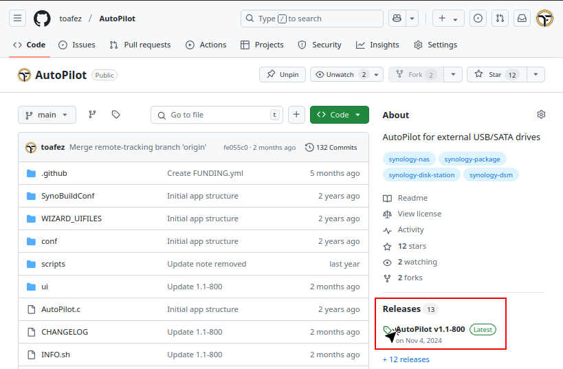

  • Wechsle zum AutoPilot GitHub Repository und klicke entweder auf Releases in der rechten Seitenleiste, um dir alle AutoPilot-Versionen anzeigen zu lassen, oder klicke direkt darunter auf die aktuellste AutoPilot-Version. Zum Zeitpunkt der Veröffentlichung dieser Anleitung ist AutoPilot v1.1-800 das aktuellste Release.

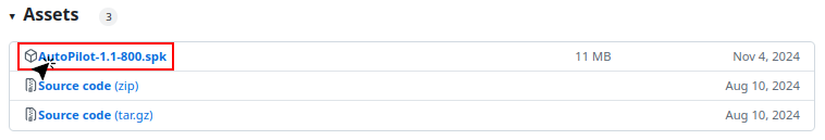

  • Wähle aus der Tabelle direkt unter den Release Notes das Paket bzw. die Installationsdatei mit dem Namen AutoPilot, gefolgt von der zur Zeit aktuellsten Versionsnummer und der Dateiendung .spk, um die Datei herunterzuladen.

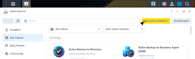

  • Melde dich am DiskStation Manager (kurz DSM) deines Synology NAS mit einem Konto an, das zur Gruppe der Administratoren (administrators) gehört. Navigiere anschließend zu DSM-Hauptmenü > Paket-Zentrum und klick rechts auf die Schaltfläche Manuelle Installation

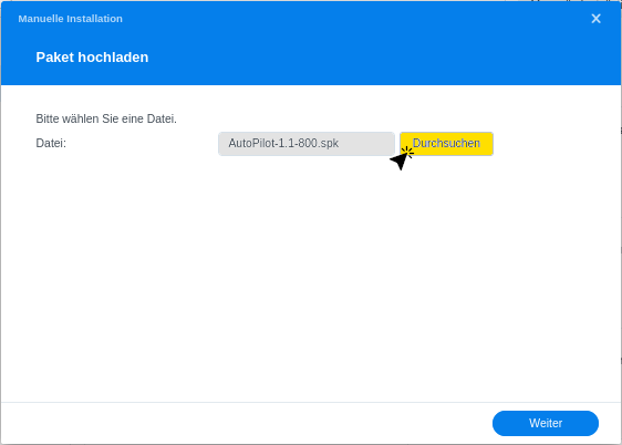

  • Klicke in dem sich öffnenden Fenster auf die Schaltfläche Durchsuchen und wähle die zuvor heruntergeladene Installationsdatei von AutoPilot aus.

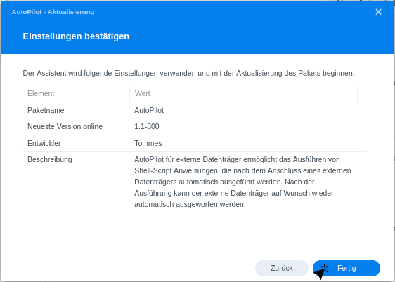

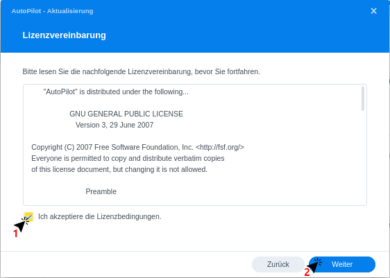

  • Akzeptiere im nächsten Fenster die Lizenzbedingungen von AutoPilot, indem du das Kontrollkästchen (1) aktivierst. Klicke anschließend auf die Schaltfläche Weiter (2)
  • Schließe die Installation ab, indem du auf die Schaltfläche Fertig klickst.

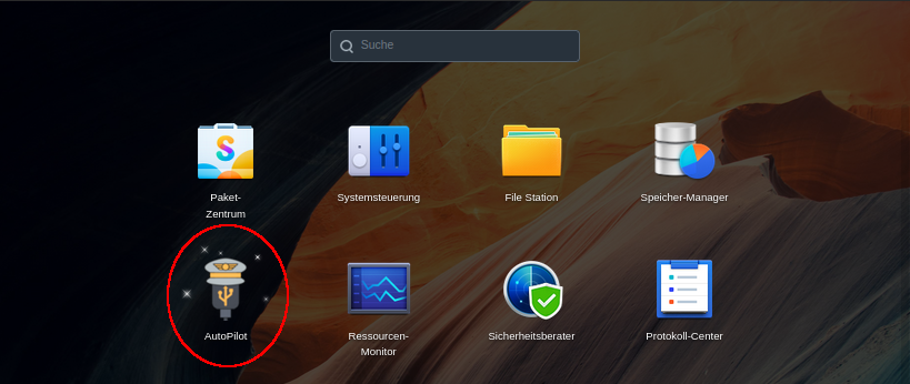

  • Starte AutoPilot über das DSM-Hauptmenü und klicke auf das neu hinzugefügte Icon AutoPilot

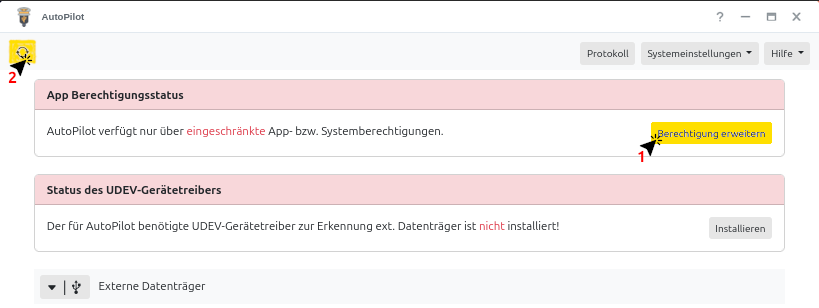

  • Unter DSM 7 ist ein 3rd_Party Paket wie AutoPilot mit stark eingeschränkten Benutzer- und Gruppenrechten ausgestattet. Dies hat unter anderem zur Folge, dass systemnahe Befehle nicht ausgeführt werden können. Für den reibungslosen Betrieb von AutoPilot werden jedoch erweiterte Systemrechte benötigt, um z.B. auf die Ordnerstruktur des Systems zugreifen zu können. Um die App-Berechtigung zu erweitern, muss AutoPilot in die Gruppe der Administratoren aufgenommen werden, was jedoch nur durch den Benutzer selbst erfolgen kann. Klicke daher als Erstes bitte auf die Schaltfläche Berechtigung erweitern (1)
  • Folge nun den Anweisungen auf dem Bildschirm. Du hast die Möglichkeit, den Befehl zum Erweitern der App-Berechtigung entweder direkt auf der Konsole oder über den DSM-Aufgabenplaner auszuführen.
  • Hinweis: Wie du dich über ein Terminalprogramm per SSH als root auf der Konsole des Synology NAS einloggen kannst, beschreibt Synology u.a. in der Anleitung: Wie kann ich mich über SSH mit Root-Berechtigung bei DSM/SRM anmelden?
  • Während der Erweiterung der App-Berechtigung erscheint am rechten oberen Bildschirmrand für kurze Zeit ein Popup-Fenster mit einer Benachrichtigung, die die erfolgreiche Einrichtung bestätigt.
  • Nachdem du die Anweisungen befolgt hast, kannst du das angezeigte Fenster schließen. Damit die Änderungen in AutoPilot angezeigt werden, musst du entweder den Inhalt der AutoPilot-Seite über die Schaltfläche oben links auf dem Bildschirm aktualisieren (2) oder die App neu starten.

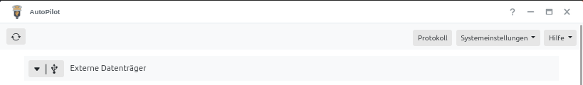

  • AutoPilot ist nun vollständig eingerichtet, alle Meldungen sollten verschwunden sein und die Benutzeroberfläche sollte wie folgt aussehen.
